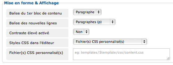

   23/03/11 à 16:53 #4632
 Re: Problème CSS
Le lien a changé : www.sarki.ch/jce15/configuration-jce/configuration-generale-de-jce-15/ formatage-styles
Mais le problème n'est pas une modification de l'aspect de l'éditeur...
Les styles CSS dans l'éditeur sont ceux appelés depuis le template, pour reproduire les styles dans la zone d'édition et dans les listes déroulantes (voir les infobulles !)
Je vois que c'est réglé sur Fichier personnalisé mais qu'aucun fichier n'est spécifié, d'où l'erreur
   23/03/11 à 16:58 #4633
 Re: Problème CSS
Ah oui, j'oubliais, Yootheme utilise comme beaucoup d'autres une feuille de style principale qui appelle les autres, mais du coup elle ne contient aucun style, d'où également le message si le réglage est sur "Fichier CSS du template"
Conclusion, il faut soit préciser le fichier des styles de Yootheme, normalement typography.css ou choisir ceux de JCE qui n'amène que les styles pour les popups avec fond blanc et écriture noire (voire infobulle)
