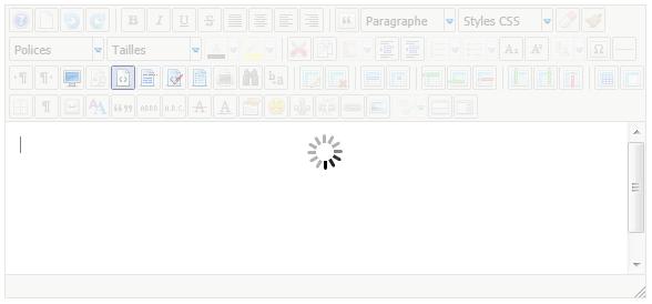

Je viens de passer mon site de la version 1.64 à la version 1.65 de Joomla!. Alors que JCE fonctionnait normalement en v1.64, la visualisation du code source ne fonctionne plus en v1.65. Au moment de cliquer sur l'icone correspondant (<>), il s'affiche une animation de temporisation qui ne me laisse plus l'accès à l'édition.
Revenant sur TinyMCE, l'affichage du code source (HTML) fonctionne parfaitement.
Je précise que je dispose de la version 2.0.3 de JCE. Merci par avance de votre aide.

Il faudrait essayer après avoir vidé le cache du navigateur, peut-être que le script a changé.

Je pense qu'il s'agissait d'un bug de JCE. Après installation de la dernière version 2.0.8, tout rentre dans l'ordre. L'affichage du code source fonctionne à nouveau.
