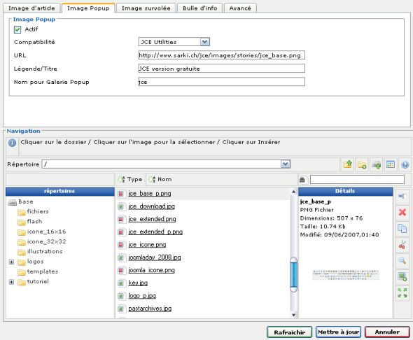

étant novice, je rencontre un problème sur le composant JCE. Je cherche à faire des effets lightbox sur des images, mais rien n'y fait. Le lien censé ouvrir la popup affiche l'image dans la même fenêtre du navigateur, sans effet lightbox.
Quelqu'un peut-il me dire la marche à suivre ?

Même problème. Je crois qu'il faut installer le plugin JCE utilities.
   01/05/08 à 22:58 #1042
 Re:Pas d'effet lightbox sur ma popup
Oui il faut installer JCE Utilities et ne pas oublier de le publier.
Ensuite, pour avoir l'onglet Popup dans Image Manager, il faut avoir la version Adhérent.
Il est possible de faire l'appel manuellement en code. Voir les infos sur JCE Utilities
Redis-moi, car il peut aussi s'agir d'un conflit d'appel de librairies de scripts

En fait, j'ai la version adhérent, je pencherai plus sur un conflit dans la librairie js, qu'est ce que je peux faire pour vérifier ?

Hello Yvan,
Qu'as-tu comme template ? Des scripts peuvent être appelés par ce dernier.
A voir aussi du côté des mambots.
JCE Utilities utilise la librairie JQuery.
Quand tu fais ton pop-up, tu dois laisser l'appel (menu déroulant) sur JCE Utilities, à moins que tu aies des scripts particuliers que tu veux appeler.
Sur quelle version de Joomla! est-tu ?

j'ai un template Absolute Flush de chez JoomlaJunkie.
Par contre je viens de mettre les liens en html (comme indiqué sur le site de l'éditeur) et là ça marche :
<a href="path/to/some/image" class="jcebox" title="Some Image"><img src="path/to/some/thumbnail" border="0" width="150" height="120" /></a>
J'ai bien l'écran en opacité ...
Dommage que je ne puisse le faire depuis JCE ...
Je vais essayer ce que tu m'as conseillé
