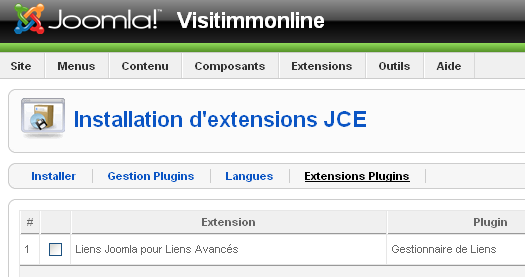

Vérifies encore dans la partie Installation d'extensions JCE que tu aies bien l'extension du plugin Lien installé comme dans l'image.
Si non, essaies de réinstaller au moins JCE plugin voir même le composant...
