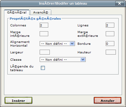

Je suis un nouvel utilisateur de JOOMLA et je teste actuellement la dernière version de JCE pour JOOMLA 1.5 dans un environnement MOVAMP/JOOMLA 1.5.3
Les caractères accentués ne s'affichent pas correctements dans les fenêtres d'édition. J'ai peut-être oublié de paramétrer quelque chose, mais pour l'instant je ne trouve pas. Merci pour votre aide.

Hello, oui c'est un problème de ce serveur local. Je n'ai pas trouvé où régler sa config pour résoudre cet affichage. Cela ne se produit pas qu'avec JCE.
Toutefois l'affichage est normal en serveur distant ou sur d'autres serveurs locaux.

Toujours en local sous MOVAMP, je viens d'essayer avec Mozilla Firefox 2.00.14, j'ai le même problème.
Par contre, si je configure les paramètres d'affichage qui sont par défaut en mode "détection automatique" et force le mode UTF-8 ... ça marche !
Une idée ?

Bonjour mihaly,
J'ai trouvé une solution qui marche au niveau des accents avec MOVAMP et JOMMLA 1.5.3
J'ai modifié le fichier situé dans :
\mnt\usr\local\apache2\conf\httpd.conf
j'ai remplacé la ligne :
AddDefaultCharset ISO-8859-1
par la ligne suivante
AddDefaultCharset UTF-8
