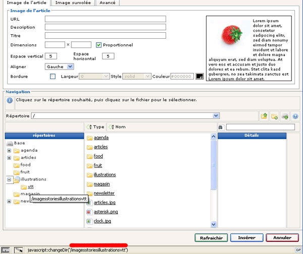

Dans le fichier de configuration de Joomla, l'adresse du repertoire racine devait être codé différemment. Mon site était planté, j'ai fait la manip et c'est reparti. Mais la j'ai voulu écrire un nouvel article avec une image et je me suis rendu compte que dans la partie de droite, celle qui affiche l'arborescence des dossiers, il manquait les /
Exemple :
Si je veux voir "img1" qui se trouve dans le dossier "photo" qui lui meme est dans le dossier "media", il affiche mediaphotosimg1 dans le champ répertoire. Et donc au centre il n'affiche rien.
Par contre si je clique sur base et qu'après je clique au milieu sur les dossiers, j'arrive à naviguer.
Comment résoudre ce problème ?

Ma version de Joomla est la 1.0.13 et pour jce, j'ai mis la toute dernière car j'ai aussi tenté de le désinstaller pour le réinstaller au cas ou.
En plus j'ai joint une image qui montre bien surligné en rouge, ce que j'évoquais lors de mon premier message.
