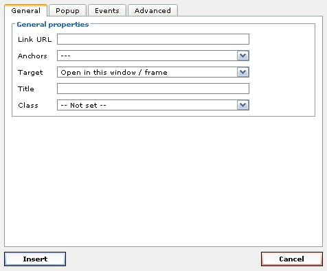

Quand j'ouvre le gestionnaire de lien la fenêtre est incomplète, càd que je n'ai que l'onglet général qui apparaît. Je n'ai pas non plus le bouton "Aide" en bas de fenêtre.
Faire des liens en étant obligée d'insérer l'url, d'aller rechercher l'ID... c'est franchement une perte de temps. J'aimerais pouvoir lister les articles et faire mon choix (autrement dit, avoir accès au contenu directement).
Y a-t-il une explication à ce problème ? Aurais-je mal installé quelque chose ?
Pour être plus claire, il me manque ce qui est encadré en rouge sur la copie d'écran ci-dessous :
Merci d'avance pour votre aide.

Je crois que j'ai compris...
est-ce cela que tu vois?
Si oui, c'est que tu es encore avec l'éditeur par défaut, TinyMCE.
Dans ce cas, tu dois vérifier que tu as bien attribué à ton profil l'éditeur JCE.
Tu peux l'attribuer à tous de manière général dans la configuration du site. Mais dans ce cas, si tu as attribué l'éditeur TinyMCE à ton profil, tu n'auras pas JCE, comme tous les autre membres qui n'ont pas la valeur par défaut.
En espérant que c'est la solution...
Bonne suite !

Pfff quand je pense au temps que j'ai mis à chercher la solution
Je n'ai pas du tout pensé à mettre mon profil à jour J'ai tout vérifié sauf ça !
Maintenant, non seulement j'ai la totalité des fonctions de liens mais en plus les autres boutons inactifs dans l'éditeur sont OK.
Un très grand merci pour ton aide précieuse !
