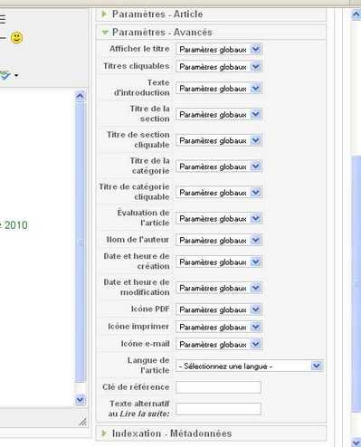

et comme tu peux voir dans les images joint ; il manque l'option de navigation dans les paramettres :
