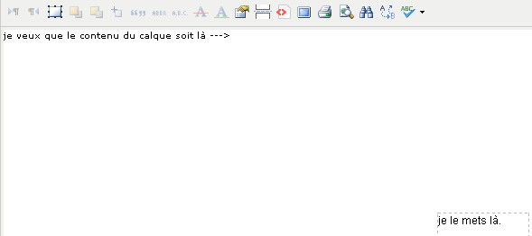

   30/06/08 à 14:23 #1471
cricrist
Rédacteur Gold
Messages: 74
Sexe: Masculin Lieu: Alsace (France)
 Re:Positionement des calques dans un article.
Donc je dois faire ça :
