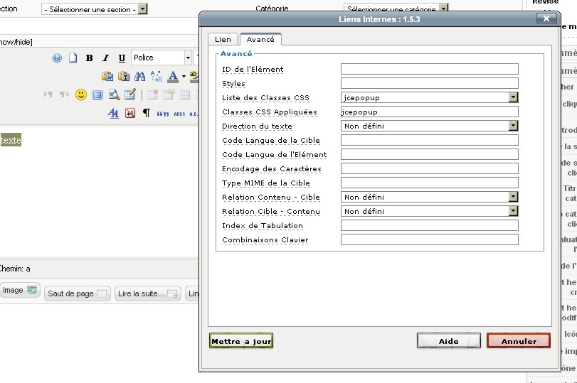

Je cherche depuis un bon moment à faire un lien qui ouvre sur
un popup contenant 6 images. J'ai fait cela avec Jce et mediabox, et en
m'aidant entre autres, du tuto suivant :
www.joomlack.fr.nf/demos-d-extensions-joomla/media/lightbox-avec-jce- utilities.html
Quand il s'agit d'une seule image, tout marche à merveille.
A la fin de ce tuto il est question de mettre les images dans un album.
Mais je n'y arrive pas, ma lightbox s'ouvre sur un répertoire pour choisir mon image.
Je voudrais que la première image s'affiche et que des flèches me permettent de passer à la suivante ou de revenir à l'image précédente?
Il y a-t-il une âme charitable pour me secourir ?
Merci d'avance.
Fichier attaché :
Nom de fichier : capture_corel_jce3.jpg
Taille de fichier : 90021

Il n'est pas possible d'appeler une seule image et qu'ensuite toutes les images défilent dans la popup, il faut qu'elles soient toutes dans la page ou que le code de leur lien y soit.
Comme expliqué sur le tuto de Ced, il faut donner un nom de "relation-cible" identique pour chaque liens, ce qui correspond à la balise "rel".
Voici un exemple d'une première image affichée et de la suivante avec seulement le lien :
Code :
<a rel="barreoutils" class="jcepopup" title="Barre d'outils aspect cla ssique" href="http://www.sarki.ch/jce15/images/stories/editeur/ barre_outils_standard.png"><img alt="Barre d'outils aspect classique"  src="http://www.sarki.ch/jce15/images/stories/editeur/ barre_outils_standard.png" height="110" width="600"></a>
<a rel="barreoutils" class="jcepopup" title="Barre d'outils aspect o2k 7 Classique" href="http://www.sarki.ch/jce15/images/stories/editeur/ barre_outils_o2k7_standard.png"></a>

Bonjour Mihaly,
Merci pour votre réponse.
J'ai appliqué votre méthode et cela fonctionne parfaitement.
En fait j'avais omis de placer les liens des autres images.
Merci encore.
