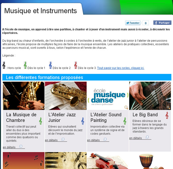

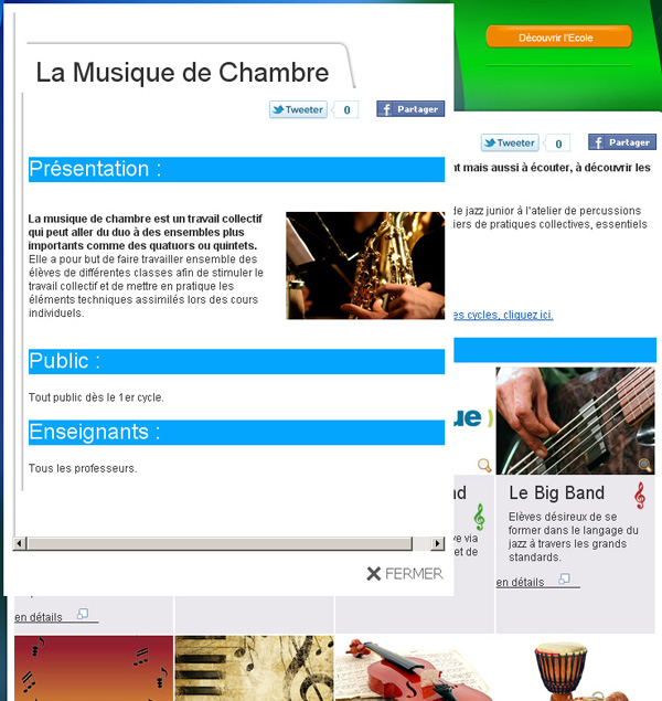

Voici ci-jointes 2 images qui illustrent le modèle d'affichage de mes articles et le modèle d'affichage de mes pop-up. On se rend donc compte qu'ils sont identique (mêmes éléments graphiques pour la titraille par exemple) mais sur le pop-up les traits sont moches et inutiles. Cela vient de classes sur mon template.css, par exemple : background:url("../images/contentheading_bg.png") no-repeat scroll right top transparent;
Donc en fait mon souhait serait que le JCE Mediabox ne charge pas cette feuille de style mais une autre lors de l'ouverture des pop-up mais je ne sais pas comment faire...
