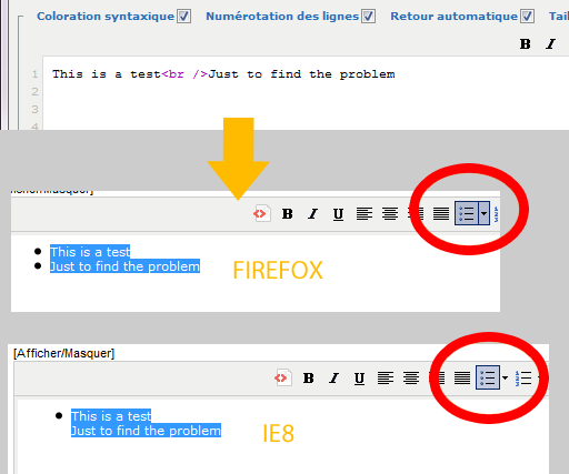

Obligé d'utiliser IE8, j'ai un problème avec les listes à puce :
Comme on peut voir, sur IE8 lorsque je veux mettre en liste à puce cela prend toute la liste
Comment faire pour régler ce problème tout en continuant à utiliser IE8 pour le backend (comme dit plus haut, je n'ai pas le choix) ???
Merci d'avance pour toute piste,
Mit Spass

Je ne comprends pas pourquoi tu as mis le code en affichage puisqu'il ne contient pas la liste à puce...
Est-ce que le problème n'est visible que dans l'éditeur ou aussi en affichage de l'article ?

J'ai mis le code simplement pour montrer qu'il n'y a ni div ni p qui entourerait les deux lignes et qui expliquerait le pourquoi JCE prend les 2 lignes comme un seul li lorsque je mets en liste à puce.
Le problème n'est pas une question de css. Il est en front et en back.
Sur IE8, si j'affiche le code APRES avoir cliqué sur liste à puce j'ai :
Code :
<ul><li>ligne 1<br />ligne 2</li></ul>
Au lieu d'avoir ce que j'ai sur FF, c'est-à-dire :
Code :
<ul><li>ligne 1</li><li>ligne 2</li></ul>
... et je ne vois pas comment faire pour régler ce problème
Merci pour tout aide !
