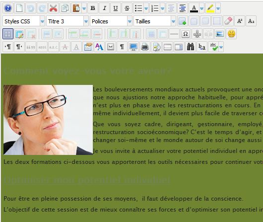

J'ai fait une installation de la version 2.0.0 beta2 par dessus la 2.0.0 beta1 (qui fonctionnait relativement bien).
La nouvelle installation par dessus c'est bien déroullé, pas de message d'erreur par contre losque j'édite un article, le fond est tout vert au lieu d'être blanc et comme j'utilise le vert dans mes titres je ne vois plus rien ?
Est ce que quel'un à une idée
Merci à l'avance

Cela est dû au fond de ton template.
Tu peux choisir d'utiliser le style de l'éditeur qui met le texte en noir sur fond blanc ou alors il te faut appeler la feuille de style adéquate soit dans la config, soit dans le profil

Salut Mihaly, merci pour ta réponse rapide (je dirais même très rapide).
J'avais essayé cette option tout à l'heure et ça n'avais pas fonctionné. La je viens de le refaire mais j'ai quitté l'admin et me suis reconnecté et ça fonctionne.
Super et beau travail
Que j'ai hate à la version final
DanielZ

Pour le fond ca fonctionne, mais je m'apercois qu.il me manques des boutons. Nottemment la création de lien hypertyexte. Il y a le lien pour briser un lien mais pas pour le créér. et avec le clic droir l'option n'est pas la non plus.
DanielZ

Milles excuses j'ai oublié qu'il fallait reconfigurer les barres d'outils apres une réinstallation. Désolé

C'était dû à une erreur lors de la création des profils.
Elle est corrigée dans la version FR JCE2 Beta2b
Il y avait également les alignements qui manquaient et un problème avec d'autres outils.
