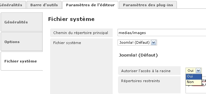

Je chercher à savoir comment peut on changer le répertoire d'image :
Je voudrais a la place de Images ceci : media/images à la racine du ftp ?
J’essaye mais à chaque fois j ai une erreur :
JFolder::files: Path is not a folder
Warning: Invalid argument supplied for foreach() in /homez.353/serievie/www/administrator/components/com_jce/helpers/ tools.php on line 79
Sur la version 1.5 le chemin était bon, là depuis la maj plus rien.
comment faire ? merci d'avance.

As-tu créé le dossier au préalable et donné les droits d'écriture ?
Tu peux en effet changer ce chemin dans la config du groupe concerné, mais comme tu sors du répertoire "images" par défaut pour Joomla, tu dois autoriser l'accès à la racine comme dans l'image ci-jointe

 Re:Souci de dossier
Nikel, merci pour le tuyau
