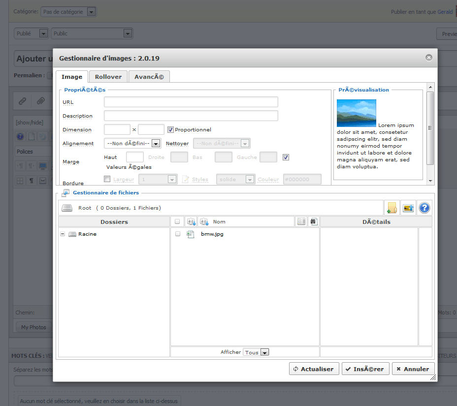

Je suis sur Joomla 1.7.3 hébergé sur un dédié (novice mais persévérant) !
J'ai un soucis.
Dans l'éditeur, par exemple avec "Insérer/Editer une image".
Le fenêtre qui s'ouvre m'affiche des caractères étendues telle que :
Propriétés pour Propriétés.
J'ai ce soucis avec tous les popups de l'éditeur et pas avec le reste.
Le site gère bien les accents.
Voir l’image ci-jointe, en arrière plan l'on distingue les carractère accentué et dans la fenêtre, non
Bizarre...
... mais si quelqu'un de charitable avait la solution, j'accepte le partage.
@+ et merci d'avance

Bien, je vous avais dit que j'étais persévérant.
Je me répond à moi même, dans l'hypothèse ou cette réponse serve à un internaute.
Ce sont les fichiers de traduction qui causent cette anomalie.
Ces fichiers sont encodés et cet encodage ne correspond pas à la version dont j'ai usage sur mon serveur.
j'ai du les reprendre et télécharger sur le serveur et tout est rentré dans l'ordre.

J'ai pris du temps pour tenter de comprendre l'anomalie que je rencontre.
En voici les résultats.
J'ai cherché plus loin, dans la configuration de mon serveur et mis "AddDefaultCharset UTF-8" dans mon .htaccess pour forcer l'affichage en utf8 au lieu de ISO ; et enfin, le miracle apparu sur mon écran.
Du coup, j'ai modifié cela dans le httpd.conf du serveur.
Je confirme que ton travail, mihaly, n'est pas en cause.
