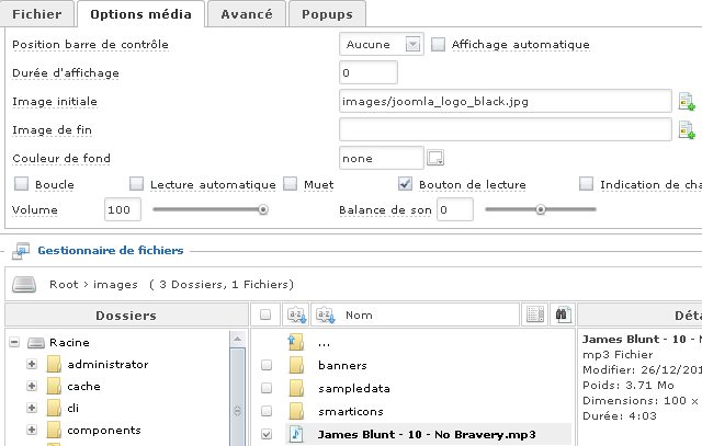

   26/12/11 à 20:03 #6012
Messages: 701
 Re:Click sur l'image/écoute l'audio : pas simple non
Paramètres du lecteur.

   27/12/11 à 11:51 #6015
Ivan
Messages: 5
Merci beaucoup,
Voici les paramètre que j'ai utilisé :
- position barre de contrôle : aucun
- bouton de lecture : coché
Puis en passant mon éditeur en html j'ai pu voir mettre le wmode en transparent.
Résultat : il y a toujours le bouton de lecture au milieu en transparence visible.
Je souhaite : avoir le bouton de lecture en transparence invisible.
J'ai donc cherché dans les images de mediamanager pour voir s'il y avait l'image "bouton de lecture.png" mais je n'ai rien trouvé.
Des idées ?
