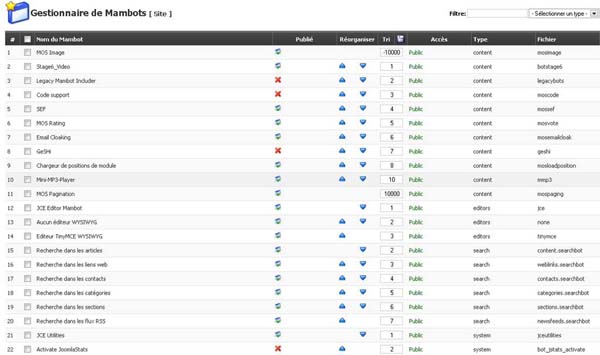

Par défaut, lors de l'install du mambot JCE Utilities, ce dernier n'est pas activé.
Vérifies dans la liste de tes mambots qu'il le soit.
Si oui, vérifies que tu n'utilises pas un autre mambot utilisant la librairie JQuery.

et voici la liste de mes mambots :
Faut-il dépublier le TinyMce?
Et comment je peux identifier qu'un mambot ou module utilise le Jquery

Salut Huguy,
As-tu essayé en utilisant une autre librairie (dans les paramètres de JCE Utilities) ?
La version de JCE Utilities 1.3 permet de faire appel à la librairie Mootools ou JQuery qui sont toutes les deux installées avec.
