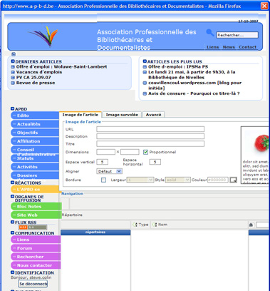

Voilà, j'ai un problème d'affichage lorsque je rédige un article en FRONTEND et que je clique sur "Insérer / Editer une image" dans la toolbar JCE : Ce qui s'affiche dans la fenêtre est une partie du design du site WEB et du gestionnaire image. (Voir image attachée à ce post)
Ce problème ne se présente pas si on édite un article existant, le cas se présente uniquement lors de la création d'un nouvel article en frontend.
Quelqu'un a une idée ?
Merci d'avance,
Shteevy.

Salut Shteevy,
Difficile de voir exactement de quoi il s'agit.
Vu la rubrique dans laquelle tu as posé ton message, j'imagine que tu es en Joomla 1.0.13.
As-tu bien installé les éléments de la dernière versions de l'éditeur ?
Bien vidé le cache ? (le fameux CTRL+F5 avec l'éditeur ouvert)
Si oui, à voir peut-être du côté du Template...
D'où vient-il, utilise-t-il des librairies Javascript ?
Si oui, cela est probablement un conflit de librairies Javascript lié au Template.
Je ne peux hélas plus t'aider. D'autres personnes avait cité ce problème, résolu avec la version du mambot JCE 1.6.
Tiens-nous au courant... Merci.
Mihàly

Bonjour Mihaly,
Merci beaucoup pour ta réponse :o)
Effectivement, je suis sur Joomla 1.0.13, ce qui est étrange c'est que j'ai ce problème sur deux sites différents qui possèdent un template différent.
Si j'analyse le template, il y a effectivement du Javascript mais pas lié directement au template. En voici la liste :
- Javascript JCE Utilities
- Javascript Google Analytics
- Javascript Simple RSS Reader
et des scrips internes à Joomla :
overlib_mini.js et overlib_hideform_mini.js
J'ai tenté de désactiver une partie de ces Javascript mais ca n'a rien corrigé.
Je continue la bataille. Merci et bonne journée :o)
Shteevy.

Salut Shteevy,
je me souviens avoir reçu un template qui posait le même genre de problème.
Je n'avais pas trouvé la solution, mais je me rappelle qu'il comportait aussi des appels java­script­­ pour Google Analytics.
Peut-être cela vient-il de là ? A voir...
Bon courage !

Joomla 1.0.13 et JCE 1.1.4 ou 1.1.6, template made yourweb,
Je rencontre le même problème que mentionne Shteevy,
Lorsque je rédige un article en FRONTEND et que je clique sur "Insérer / Editer une image" dans la toolbar JCE : Ce qui s'affiche dans la fenêtre est une partie du design du site WEB et du gestionnaire image.
J'ai le même phénomène sur ajout d'un lien hypertexte.
Et vous?
Avez vous des idées?
Merci,

J'avais le même problème sur l'insertion d'image et l'insertion de lien. Je l'ai réglé en dépubliant les plugins "Image Manager" et "Advanced Link" dans Composants / JCE Admin / JCE Plugins. Apparemment, il y avait conflit entre les commands "Image" et "Link" et les plugins précités.
Reste à faire d'autres tests pour confirmer.
Harry
