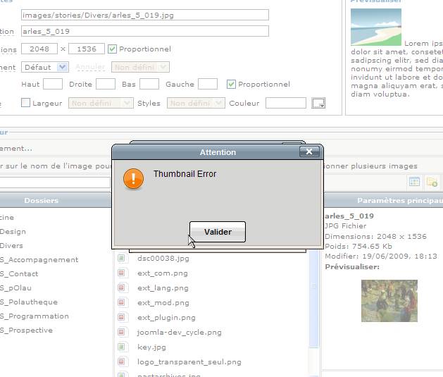

J'ai le même pb, sauf que les vignettes ne sont pas créées du tout...
Comme ce post date un peu, la version de Joomla est la 1.5.10, et celle de JCE est la 1.5.6 (Plugin 1.5.3). Les options de création de vignettes sont cochées dans le groupe, le dossier se crée, mais il est vide.
Y'a un truc quelque part ?

Pour que la création de vignettes se fasse il faut être sur que ton serveur à le système GD library activé. Peux-tu vérifier cet aspect ?
Tu vas dans l'admin de Joomla! -> Aide -> Infos système -> Informations PHP -> GD (à peu près au milieu de la page...)

J'ai vérifié, tout est 'enabled'. La version GD annoncée est la "2.0 or higher".
Je viens aussi de tester le redimensionnement ; même erreur...
Je continue à chercher.

[Edit] pour info, je viens de réinstaller entièrement JCE, y-compris les plugins, depuis le pack du site (au cas où...), et c'est toujours pareil.
