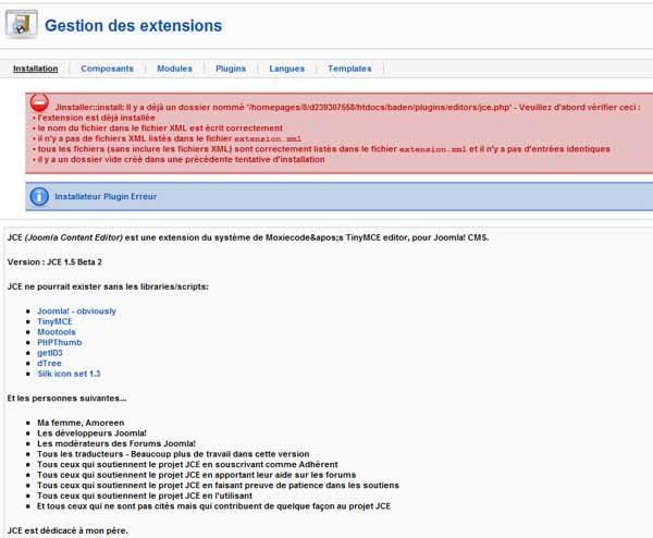

J'ai un souci à l'installation de JCE 1.5 et des plugins payants.
J'ai eu à chaque fois des erreurs et mes 2 plugins payants ne sont pas actifs.
J'ai fait quelques images

La première image montre l'éditeur que j'ai actuellement
   29/05/08 à 22:34 #1194
 Re:Souci à l'installation de JCE 1.5 et des plugin
La première image montre une erreur disant que LE plugin JCE (ne pas confondre avec LES plugins DE JCE) est déjà installé.
Les secondes, montre que tu essaies d'installer les plugins par l'interface d'installation de Joomla!.
Tu dois passer par l'interface d'installation de JCE accessible depuis le composant (en administration)
Autrement c'est ok, l'éditeur est bien celui de JCE
