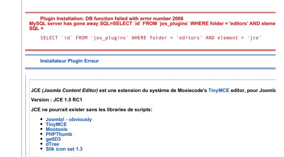

aucun problème sur l'install de JCE 1.5 RC1 , mais probléme avec l'install du plugin.

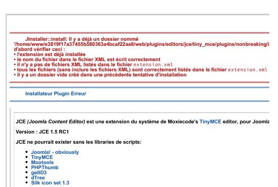

Je n'ai pas relevé les erreurs de la première tentative, mais pour le deuxième lancement de l'install du plugin, voici les erreurs que j'ai, (le plugin ne s'est pas installé) :
Comment procéder ?
Merci.

Comme dis dans le message d'erreur, il y a déjà une partie des fichiers installés.
Il faut supprimer le répertoire JCE dans "plugins/editors/" et les deux fichiers à ce niveau : jce.php et jce.xml
Puis recommencer l'installation du plugin JCE

J'ai relancé l'installation du plugin, ci-après l'erreur que j'avais au début.
Je suis en version 1.5.3 de Joomla et hébergé chez Infomaniak.

Je n'ai pas vérifié, mais le message est le même que celui que j'ai eu à la première installation où j'avais vu avec le menu d'admin de joomla que le plugin n'a pas été installé.
Actuellement dans la table jos_plugins je n'ai pas d'entrée JCE.
Je vais refaire l'install en fin de matinée.
   12/06/08 à 12:18 #1325
 Re:Installateur plugin erreur version JCE 1.5 RC1
Sais-tu si tu es bien en PHP 5 ? Cela peut venir de là.
Si cela ne va toujours pas, tu peux me créer un compte provisoire sur ton site, j'irai voir d'où viens le problème. Envoies-le moi si jamais directement sur mon mail : info@sarki.ch
