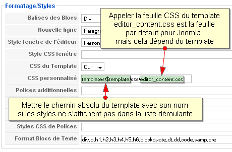

   01/07/08 à 13:51 #1480
 Re:popup lightbox -> pas de menu "style" dans pann
As-tu essayé de mettre le chemin correspondant au nouveau template dans la config de JCE ?
Voir l'image ci-jointe...
   02/07/08 à 06:52 #1482
marc.r
Messages: 4
ben voila ...
donc j'ai mis le lien du thème par défaut à savoir :
CSS personnalisé -> templates/rhuk_milkyway/css/template.css
et l'option :
CSS du Template -> Non
et ça roule.
Super, merci pour l'aide
