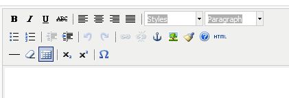

Mon problème est issu d'une grosse bêtise: n'ayant pas mis à jour l'éditeur depuis un moment j'ai voulu le faire...attiré par les plugins adhérents j'ai installé....JCE 1.1 sur Joomla 1.5 . Evidemment ça n'a pas marché ! J'ai donc tout désinstallé puis réinstallé la dernière version 1.5. Tout c'est bien passé mais depuis l'affichage de l'éditeur est totalement réduit (voir ci-dessous), j'ai vérifié l'éditeur par défaut, l'attribution individuelle de l'éditeur, rien à faire...lorsque j'appuie sur le bouton aide de l'éditeur j'ai bien JCE, tous les plugins sont bien installés....quelqu'un peut m'aider ???? Merci d'avance.

D'après l'image c'est l'éditeur TinyMCE qui est affiché.
L'icône HTML n'est plus présente sous cet aspect depuis la version 1.5.
Je serai toi je viderai complètement mon cache navigateur, car si tu dis que le bouton aide affiche bien JCE c'est que c'est le bon éditeur et que sans doute c'est les anciens scripts qui sont utilisés.

Merci mais ça ne marche pas, d'ailleurs j'ai le même problème sur n'importe quel ordinateur.

Je te suggère d'aller dans le composant et de supprimer les tables JCE puis de le réinstaller au propre, probablement qu'il y a un problèmes avec des données qui ne devraient pas y être, et comme la désinstallation de la version 1.1 n'a pas forcément vider les tables...

ça marche merci !!!!!!!!!!!!!!
