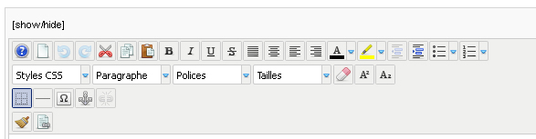

bonjour,
je n'ai plus accès qu'à une partie des icônes quand je veux rédiger un article ! Est-ce dû au template ? J'ai la dernière version de JCE sur joomla 1.5.23.
Merci de votre réponse.

As-tu vérifié que le profil JCE qu'utilise ton profil utilisateur n'a pas que ces icônes?
Regarde si un des profils de JCE correspond à cette barre d'outils

Moi aussi il me manque des icones dont les icônes des Layers . J'ai JCE 1.5 et je ne comprend pas la réponse de mihaly

J'ai trouvé.
Jce 1.5 était mal installé, je n'avais pas du tout l'interface utilisateur dans l'édition des profils JCE. Donc je ne comprenais pas les tutos!!
J'avais installé JCE à partir du pack complet. Il a fallu que j'installe le composant et le plug-ins séparément pour que cela marche et que je puisse personnaliser la barre d'outil.

Cela est dû au temps de traitement maximum alloué par le serveur pour le traitement d'une tâche.
Si tu rencontres les mêmes difficultés avec d'autres extensions, tu peux également décompressé au préalable l'extension, l'envoyer dans un dossier placé dans le répertoire "tmp" de Joomla, puis utiliser la seconde ligne de l'installateur de Joomla en indiquant le chemin vers le fichier .xml de l'extension, donc le chemin du dossier sur le serveur (tmp/nom-du-dossier) où se trouve l'extension décompressée et envoyée préalablement
