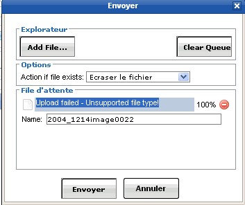

Bonsoir,
j'ai un site sous joomla 1.5.3 et l'éditeur JCE en 1.5 RC2 et le plugin en 1.50beta3.
Je n'arrive pas à uploader des images jpeg avec JCE. A la fin de l'upload, un message d'erreur apparait (voir image jointe). Ce qui est étonnant, c'est que sur la version locale de mon site, l'upload ne pose pas de soucis.
Je ne vois pas trop ou chercher d'autant que dans la permission des dossiers tout est au vert (voir même vert foncé...).
Une idée?

Je me réponds à moi-même, mais là, j'ai eu de la chance de trouver:lol:
Le problème venait de l'extension du fichier uploadé : elle était du type photo.JPG au lieu de photo.jpg
Je me suis d'autant plus laissé avoir qu'au moment de l'upload, jce rectifie de lui même l'extension du fichier qu'il affiche au dessus de la barre de progression : pour pict0009.JPG , jce affiche pict0009.jpg mais plante quand même à la fin de l'upload.
C'est quand même bon à savoir:P

Merci Mihaly, mais je ne sais pas si ce problème n'est pas propre à mon installation... je persiste en précisant : en local, la photo (ou l'image) peut être en .jpg ou .JPG, cela passe sans probleme. En distant, le .jpg passe, mais pas le .JPG ! Est-ce que d'autres personnes ont constaté le même phénomène?
Je précise que j'ai fait ces tests avec la même photo dont je changeais simplement l'extension de .JPG en .jpg .

Hello, cela ressemble bien à un problème de configuration du serveur. Ces derniers sont en général sous Linux qui fait la différence entre les majuscules et minuscules.
Quand tu envoies une image sur le serveur, elle est traitée par ce dernier. S'il est configuré pour accepter les extensions uniquement en minuscules, c'est normal que ça plante.
Si tu as moyen, essaie de demande à ton hébergeur.
A+

j'ai essayé d'envoyer cette même photo:
- par FTP sur le serveur et il n'y a pas eu de problème, même avec l'extension en majuscule...-->il me laisse l'extension en majuscule.
- par le gestionnaire de média de joomla en backend, il n'y a pas eu de problème, même avec l'extension en majuscule...--> il me met l'extension en minuscule.
Les voix d'internet sont décidément impénétrables
