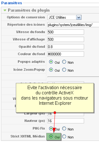

Première chose, dans JCE Utilities, je te conseille d'activer la fonction d'insertion des flash en Javascript pour éviter la validation à chaque fois des contrôles ActiveX sous Internet Explorer et navigateurs sur le même moteur.
Pour info, Microsoft ayant utiliser la fonction de lecture flash sans licence pendant des années, est pénalisé depuis la version 6 de son navigateur, d'où cette activation nécessaire à chaque fois.
Voir l'image ci-dessous. (la suite du message dans un moment...)

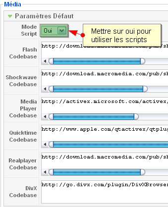

Si tu l'as, avant d'insérer ton flash avec le bouton de la barre d'outils, tu dois aller dans les paramètres du Groupe de JCE et activer les scripts
  • Média
