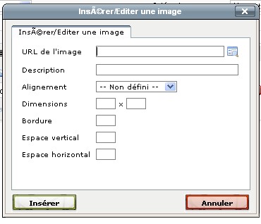

Bonjour, depuis la dernière mise à jour de JCE (composant+plug-in), je n'avais pas réessayé d'utiliser le gestionnaire d'images. Voilà ce que j'ai à l'écran (voir ci dessous). J'ai essayé de tout mettre en chmod 777 (plugin-editors-jce-...,images-stories-...,component-jce- ...,administrator-component-jce-...), mais cela ne fonctionne toujours pas. Y-a-t-il un paramétrage à réaliser?

J'ai ça aussi avant cette fenêtre:...

C'est le bouton "gestionnaire d'images" qui ne s'affiche pas! Je le confondais avec le bouton insertion d'images qui lui est visible, mais son utilisation me plaît beaucoup moins.

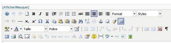

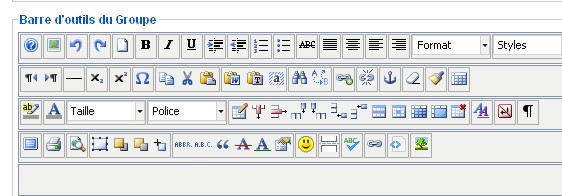

Sur cette nouvelle version, je n'avais pas encore utilisé le gestionnaire d'images. Quand j'en ai eu besoin, j'ai cliqué sur le bouton "image" qui ne me renvoie pas sur le gestionnaire,mais sur l'insertion d'image. Ce que je ne comprends pas, c'est que l'icône "gestionnaire d'images" est bien sélectionnée dans la configuration du groupe (2nde icône en haut à gauche sur la 1ere image), le gestionnaire d'images est bien publié également dans les plugins, mais il n'apparaît pas dans la barre d'outils en frontend.

image de la barre d'outils correspondante en front-end
