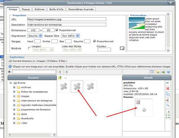

Avec le pluging "Gestionnaire d'images étendu" il m'est imposssible d'afficher les vignettes "voir photo jointe". Pourtant:
- "php_GD2" est activé sous Wamp 2
- La methodes d'envoi est sous "HTML" et non "Flash" dans la configuration générale de JCE editor.
- Et dans les paramétrage de "groups_default" j'ai activé la gestion des vignettes.
Merci de vos expériences

J'envoie l'image pour illustrer mon PB

En cliquant sur le lien http://jce15.sarki.ch voici le message d'erreur que j'ai :
Internal Server Error
The server encountered an internal error or misconfiguration and was unable to complete your request.
Please contact the server administrator, webmaster@sarki.ch and inform them of the time the error occurred, and anything you might have done that may have caused the error.
More information about this error may be available in the server error log.
Additionally, a 500 Internal Server Error error was encountered while trying to use an ErrorDocument to handle the request.
Il en est de même pour tous les autres liens du menu.
J'ai téléchargé sur l'adresse suivante le pack http://www.sarki.ch/jce15/ avec lequel j'ai toujours la prévisualisation des vignettes qui ne fonctionne pas. D'ailleurs le é est remplacé par un petit carré voir photo jointe sur prochain mail.

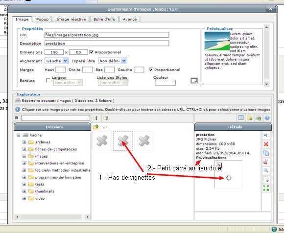

Je joins l'image qui permet de visualiser les effets de ces 2 problèmes :
1 - pas de vignettes dans gestionnaire d'images étendiu. La cause serait un problème de permission (sous wamapserver en local) lors de la création du répertoire des thumbnails. Voir ce post
http://www.joomlacontenteditor.net/phpbb/viewtopic.php? f=9&t=12401&p=13523&hilit=thumbnails#p13523
Voici le code proposé pour remplacer la fonction vers la ligne 753 dans plugins/editors/jce/libraries/classes/manager.php
function folderCreate( $folder ){
jimport(\'joomla.filesystem.folder\');
jimport(\'joomla.filesystem.file\');
if( @JFolder::create( $folder, 0775 ) ){
$html = \"<html>\\n<body bgcolor=\\\"#FFFFFF\\\">\\n</body>\\n</html>\";
$file = $folder .DS. \"index.html\";
@JFile::write( $file, $html );
}else{
return false;
return true;
Mais ce code ne semble pas fonctionner.
2 - Probléme de page de code avec le é remplacé par un petit carré
Bon courage

Voici l'image qui illustre le post précédent
