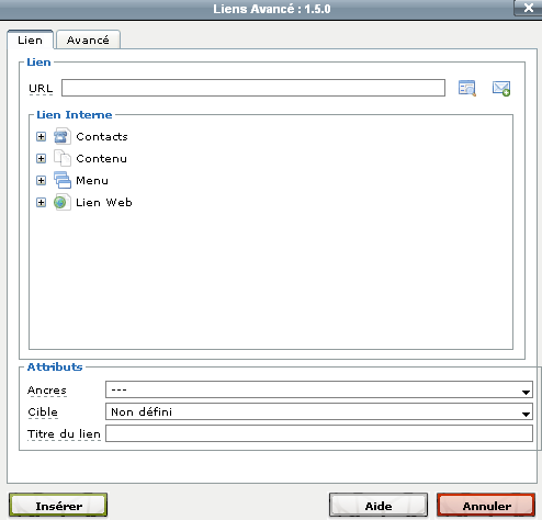

La dernière version propose une fenêtre différente pour le plugin des "Liens Avancés" (Advlink)
Voici en image à quoi elle ressemble et où sont les styles.

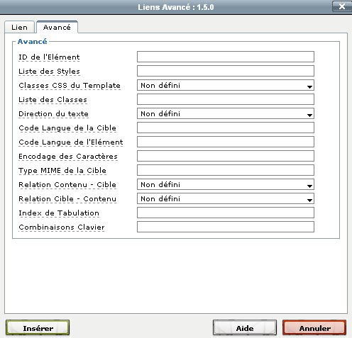

Là est justement le problème, c'est bien cette fenêtre que j'ai également mais il n'y a pas de liste de style JCE comme dans l'ancienne version (JCE Lightbox, JCE Tooltip ...) ou il faut tout rentrer à la main, ce qui ne simplifie pas les choses...
   22/08/08 à 01:06 #1720
 Re:Pas d'options de style dans liens avancés
Si c'est les classes JCE Lightbox, JCE Tooltip... qui ne sont pas présentes mais celles du template oui, c'est que JCE Utilities n'est peut-être pas installé ou activer.
