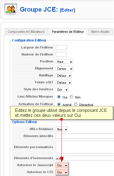

Il te faut aller dans le panneau de contrôle du comnposant JCE.
Là tu édites le groupe que tu utilises, tu séléctionnes l'onglet "Paramètres de l'éditeur" et tu vas mettre les menu déroulants Javascript et CSS sur Oui.
Voir l'image ci-jointe.

Merci,
j'ai verifié, cétais bien à oui pour javascript, css, php.
j'ai une autre remarque, cela fonction bien sous joomla 1.5.9 mais pas sur virtuemart 1.1.3
