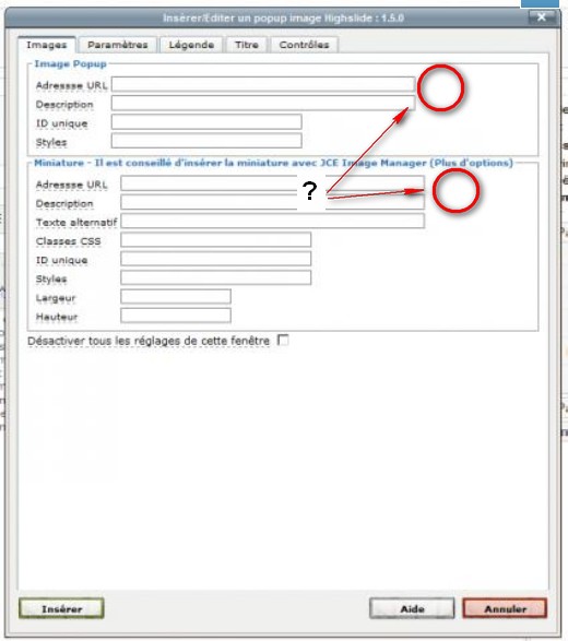

Dans la fenêtre : "Insérer/éditer un popup image highslide 1.5.0" (mais également dans les autres fenêtres qui devraient avoir l'icône de l'explorateur), au bout du champ "Adresse URL" ou "URL", je n'ai pas le petit icône "Explorateur" qui me permettrai de choisir une image.
C'est pas pratique à chaque fois de devoir entrer l'url !
Quel plugin ou quelle case à cocher ais-je oublié ?

Désolé, toujours pas d'icône !!!
mihaly écrit:
...Cela peut également venir du fait que le groupe utilisé n'a pas les droits sur l'explorateur, mais il faudrait que tu aies modifié cela car ce ne sont pas les valeurs par défaut.
Qu'entends tu par là...?
Je que je ne comprend pas c'est que sur d'autres site que j'ai fait, cela marche bien ?? C'est même pour ça que j'ai réinstallé le pack JCE avec les réglages par défaults (sans aucune bidouille de ma part)
J'ai même réinstallé le tout.. (?)
Est-ce que des données ne seraient pas restées dans Apache...

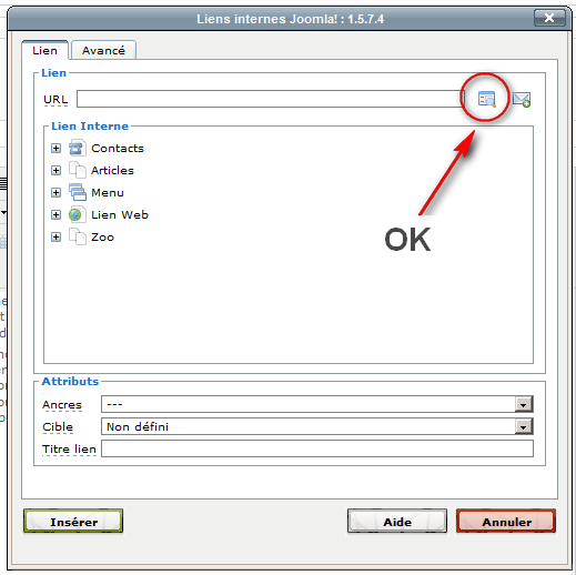

Pour la fenêtre "Lien internes Joomla 1.5.7.4" j'ai bien le bouton !
