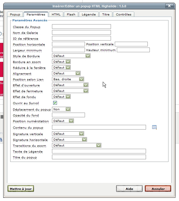

Dans les param d'une popup HTML il y a le param : Position selon Lien, qui n'est pas assez libre, "Bas, droite" ... etc, voir pièce jointe. J'aimerais pouvoir décaler la popup vers le bas de 10 ou 15 px pour que l'on puisse voir le lien d'appel, une fois la popup ouverte.
J'ai fait différents essais dans d'autre param, sans succès. Je ne dois pas utiliser les bons params. Avez vous une idée ?

J'ai effectué une recherche et je crois avoir trouvé.
Dans le fichier "plugins/content/highslide/config/js/highslide-sitesettings.js"
Lignes 34 à 37
hs.marginTop = 10;
hs.marginBottom = 15;
hs.marginLeft = 10;
hs.marginRight = 15;
Il faudrait tenter de modifier ces valeurs.
Redis-moi si c'est bien ça.

En plein dans le mille, Sarki, comme dab, c'est nickel.
Un grand merci pour ton temps passé et ton analyse.
