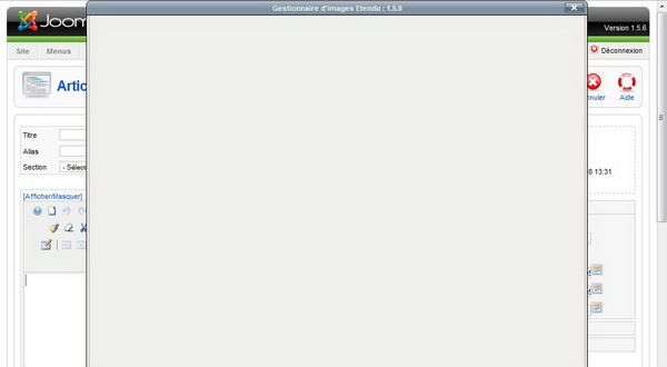

bonjour,
Je viens d'installer JCE 1.5.0 et son plugin 1.5.1. sous joomla 1.5.6.
aucun problème - tout fonctionne bien.
Les soucis commencent avec l'installation de image manager ext. 150 rc1.
L'installation se déroule normalement, l'icône correspondant apparait bien, mais lorsque je clique dessus, la fenêtre qui apparait reste vide.
Même symptôme avec media manager 150 rc1.
une idée ?

Avec le composant JCE 1.5 stable et le plugin JCE 1.5.1, il faut utiliser Image Manager Extended 1.5.0 Stable (Plugin Adhérent), pareil pour Media Manager. Cela vient peut-être de là.
Sinon, c'est un problème config serveur (hébergeur). Pour pallier à ce problème, il faut modifier la "Méthode d'envoi" de "Flash" en "HTML" dans la configuration de JCE.

Merci bien pour la réponse.
En effet il s'agit bien d'un problème de version non compatible.
Les plugins 1.5.0 rc1 fonctionnent bien avec JCE 1.5.0 rc4.
