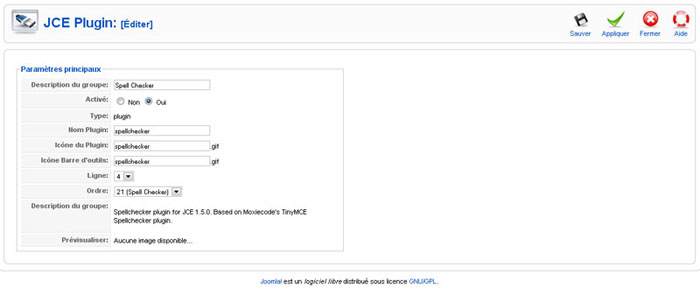

Je souhaite faire en sorte que le correcteur d'orthographe soit en français sur mon site.
Voici ce que j'ai dans la gestion du plugin JCE.
Comment faire pour modifier la config pour indiquer la langue française ?
Merci de votre aide.

A JF Garcia,
Le réglage du plugin se fait dans la config des plugins en édition du groupe concerné. Voir image jointe.
A JCEuser,
Le correcteur ne fonctionne pas en local, du moins je n'y suis jamais parvenu sur le serveur 2Go, un des paramètres ne doit pas être activé sur le serveur.
Avec XAMPP cela fonctionne sans problème.

Dans ta réponse à JF tu fais état d'une image jointe ; elle est où ???

je crois que j'ai trouvé.
j'ai donc été dans les parametres indiqués par sarki (non pas dans plugin direct, mais dans groups - default - plugins...) et là j'ai remplacé English=en par English=en,French=fr et j'ai accès aux deux .
