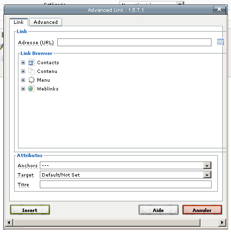

tout d'abord, ma config :
version de Joomla! => 1.5.15 Stable [ Wojmamni Ama Mamni ]
com_jce_157_FR-EN.zip => installation ok
plg_jce_156_FR-EN.zip => installation ok
J'avais installé JCE depuis quelques temps et il fonctionnait très bien. Cependant, je viens de me rendre compte que la gestion des liens ne fonctionne plus du tout. J'ai installé quelques modules entre temps mais je ne vois pas pourquoi Advanced link ne fonctionne plus.
Lorsque je clique sur "Ajouter/Editer un lien", Liens internes 1.5.6 s'affiche mais quand je clique sur Articles ou Menu pour choisir la destination du lien, la page charge indéfiniment. Il m'est donc impossible d'insérer un lien à moins de taper l'adresse à la main.
Le Plugin ADVLINK est bien installé.
Pouvez-vous m'indiquer comment procéder pour avoir à nouveau une interface de gestion de lien fonctionnelle ?
Merci d'avance.
P.S. : Face à ce problème, j'ai cherché un composant qui fasse la même chose que JCE. Sans succès. Il n'y a donc aucune alternative sérieuse à JCE ?
Une capture écran pour la route :

 Re: Problème avec Advanced Link
Non, JCE est le seul éditeur qui incorpore cette fonction. Il y a un plugin mais je ne me souviens plus du nom.
De toute façon, si cela fonctionnait avant ce n'est pas en changeant que tu vas résoudre le problème qui a surgi.
Il est possible que ton hébergeur ait changé des éléments de configuration, ou que tu as installé ou activé une extension entre deux.
Tu peux également essayer d'installer la dernière version qui corrige qqs bogues.
Il y a également le plugin advlink qui peut être téléchargé séparément; si tu ne fais pas la mise à jour de JCE, essaie de réinstaller le plugin depuis le composant JCE, comme un autre plugin complémentaire.
