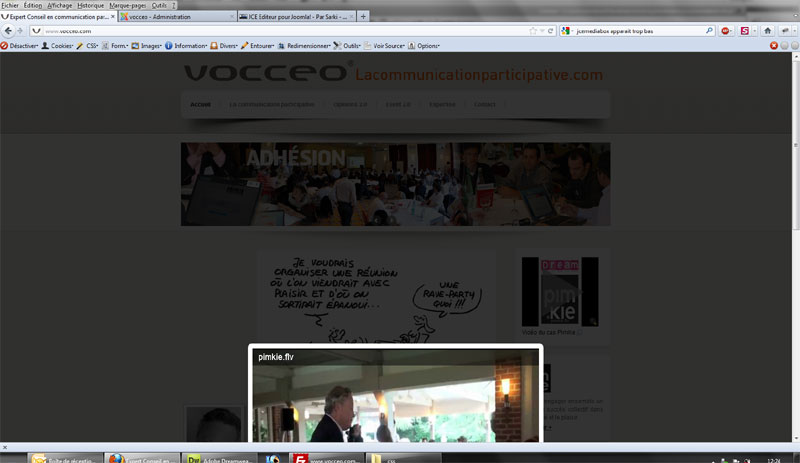

voici mon soucis :
j'ai une page qui est relativement haute. Dans cette page j'ai un lien qui m'ouvre une vidéo dans une popup Mediabox.
Le soucis est que comme ma page est plutôt haute, la popup apparait au milieu de cette page, et il faut donc dérouler la page pour pouvoir voir la popup en entier.
au cas ou ça ne serait pas clair, c'est visible ici: www.vocceo.com, puis en cliquant en haut à droite sur la vidéo Pimkie. (sinon j'ai joins la copie écran a ce post)
je souhaite donc savoir comment faire pour ne pas faire apparaitre les popups en milieu de page (verticale), mais plutôt à 150px du top par exemple.
je pense que c'est cette propriété qui m’embête : jcemediabox-popup-body.
étant donné que la taille de la page doit être calculé, c'est sans doute du javascript à modifier, mais je n'y connais pas grand chose
Merci d'avance pour votre aide!

Cependant, j'avais déjà testé, et c'est encore pire quand je met "popup toujours centré" sur oui.
Car, même si je scroll la page, la popup reste coupé (comme sur l'image que j'ai mis dans mon post).
Lorsque je met "popup toujours centré" sur non, je peux alors scroller la page et faire apparaitre la popup. Mais ça reste embêtant de devoir scroller..
voila ce que je trouve avc firbug :
<div id="jcemediabox-popup-body" style="display: block; top: 601px; height: 480px; width: 620px;">
et c'est le "top : 601px" que je voudrais changer en "top : 150px" par exemple.
Mais la valeur 601 est calculé dynamiquement, en fonction de la hauteur de la page. Et je ne sais pas où changer cette valeur du coup...

A priori il ne met pas au centre de l'image mais plus bas.
Je suis certain qu'il y a une double valeur au-dessus qui doit être provoquée par le plugin MediaBox CK
