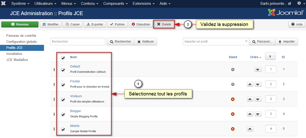

Suppression des profils JCE
Pour accédez à la gestion des profils de JCE, cliquez sur le lien de menu :
  • Composants -> JCE Administration -> Gestion des profils
Sélectionnez tous les profils affichés et cliquez sur le bouton de suppression.
Lorsque les profils sont supprimés, vous ne pouvez plus accéder aux différents paramètres de JCE (configuration, profils, installation). Si vous souhaitez y accéder à nouveau, vous devez recréer des profils.
Restaurer les profils JCE
Les profils recréés ainsi sont les profils disponibles par défaut lors de l'installation de JCE.

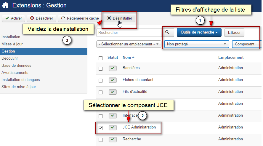

Désinstallation de l'éditeur JCE
Cliquez sur le lien de menu Extensions -> Gérer -> Gestion
Pour vous aider à trouver l'éditeur dans cette longue liste, vous pouvez faire une recherche en indiquant JCE dans le champ ou filtrer l'affichage des résultats comme dans l'exemple ci-dessous...
Désinstaller JCE
Le composant et plug-in JCE, les plug-ins complémentaires (si installés) et la table des profils sont maintenant supprimés.

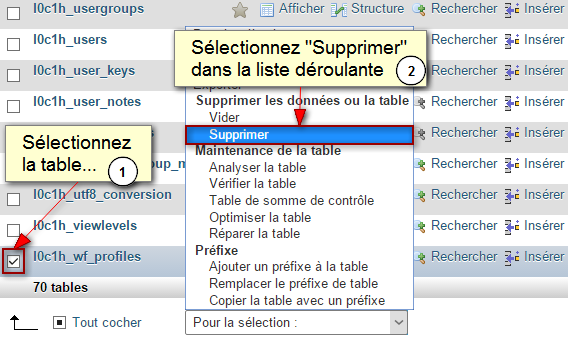

Si vous ne pouvez plus accéder à la gestion des profils JCE, vous pouvez supprimer les profils manuellement dans la base de données en supprimant la table #_wf_profiles (#_ correspond au préfixe des tables différent pour chacun).
Suppression de la table des profils JCE
Une confirmation de suppression vous est demandée.

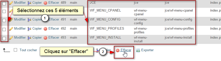

Suppression des références à JCE dans la base de données
Comme pour tout autre extension tierce installée dans Joomla, il existe plusieurs références à JCE dans la base de données. Pour supprimer ces références, vous devez accéder au gestionnaire de base de données mis à disposition par votre hébergeur (en général phpMyAdmin).
Les quatre images suivantes vous montrent les tables de la base de données concernées et les éléments que vous devez supprimer. Les tables sont :
  • Table #_menu
  • Table #_extensions

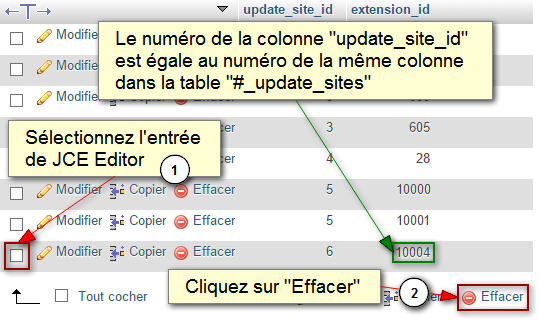

  • Table #_update_sites_extensions

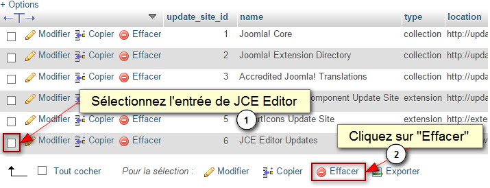

Table #_menu = liens de menu en administration
Base de données - Table menu

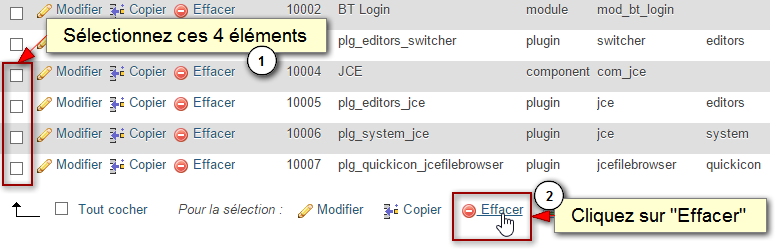

Table #_extensions = référence à l'extension installée
Base de données - Table #_extensions
Table #_update_sites_extensions = référence pour suivi de mise à jour
Base de données - Table #_update_sites_extensions
Table #_update_sites = référence pour suivi de mise à jour
A noter que l'aspect du gestionnaire de base de données peut changer selon celui mis à disposition par votre hébergeur. Dans les images précédentes, le gestionnaire de base de données est phpMyAdmin 4.6.

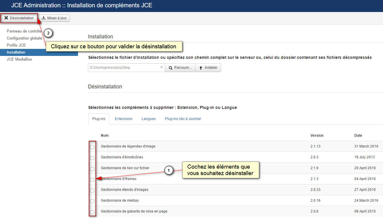

Désinstallation des plug-ins et extensions pour JCE
Les plug-ins et extensions pour JCE sont automatiquement supprimés lors de la désinstallation de JCE, vous n'avez pas besoin de les désinstaller au préalable.
Si vous souhaitez désinstaller des plug-ins ou extensions pour JCE sans vouloir désinstaller l'éditeur, vous devez accéder au gestionnaire d'extensions propre à JCE par le lien de menu :
  • Composants -> JCE Administration -> Installation compléments
Gestion des extensions de JCE
