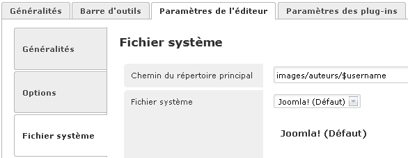

Il te faut créer une hiérarchie d'utilisateurs avec les profils JCE, et éventuellement les groupes Joomla :
- un dossier visible que pour les "super utilisateurs" qui contient un dossier du niveau inférieur d'utilisateurs, et ainsi de suite.
Pour ça, il faut définir un dossier spécifique dans chaque profil JCE, soit en spécifiant le nom du dossier, soit en utilisant la définition $usergroup pour créer automatiquement le dossier au nom du groupe Joomla ou $username pour créer automatiquement un dossier au nom de l'identifiant.

Merci ca fonctionne c est ce que je voulais.
