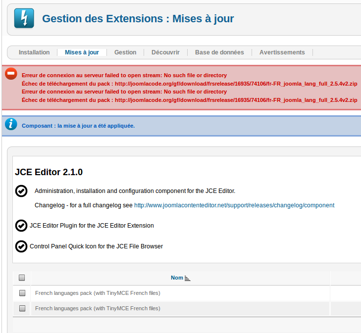

il y a 14 ans 4 mois #6657 par lavsteph
pour compléter ce message de mon coté lors de la mise à jour via l'administration

A lavsteph,
Salut amigo, les erreurs affichées concernent le pack de langue FR de Joomla qui n'a pu se mettre à jour, peut-être une indisponibilité du serveur de Joomla.org.
En effet, le dernier pack de langue a été déposé chez eux et ce sera le cas des prochains, plus simple pour la gestion des mises à jour (quand ça marche :))
Je viens de tester à la seconde une mise à jour du pack de langue FR sans problème.

il y a 14 ans 4 mois #6671 par lavsteph
mihaly écrit:
A lavsteph,
Bonjour Mihàly,
merci pour ton retour d'info ... mais voilà c'est quand cela fonctionne, pour une fois que je souhaitais utiliser le système de mise à jour interne... Juste une stabilité de serveur à trouver. ;)
Au passage Une petite maj de Kunena ne serait pas de trop (K1.7.2 en date), je bosse actuellement sur la trad de K2.0 et c'est un pur bonheur. ;)
