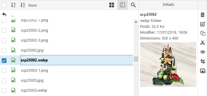

Oui JCE prend en charge le format webp et il est possible de créer des popups JCE MediaBox avec ce format.
Par contre je ne comprends pas la question "où faut-il intervenir dans les paramètres pour obtenir le même résultat qu'avec les images jpg"...

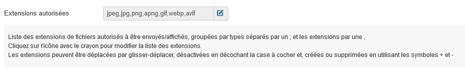

Si JCE n'affiche pas les images webp, il faut ajouter ce format dans le profil JCE utilisé, sous "Paramètres des plug-ins", "Gestionnaire d'images" ou "Gestionnaire étendu d'images" si tu as les plugins fournis avec la version Pro...

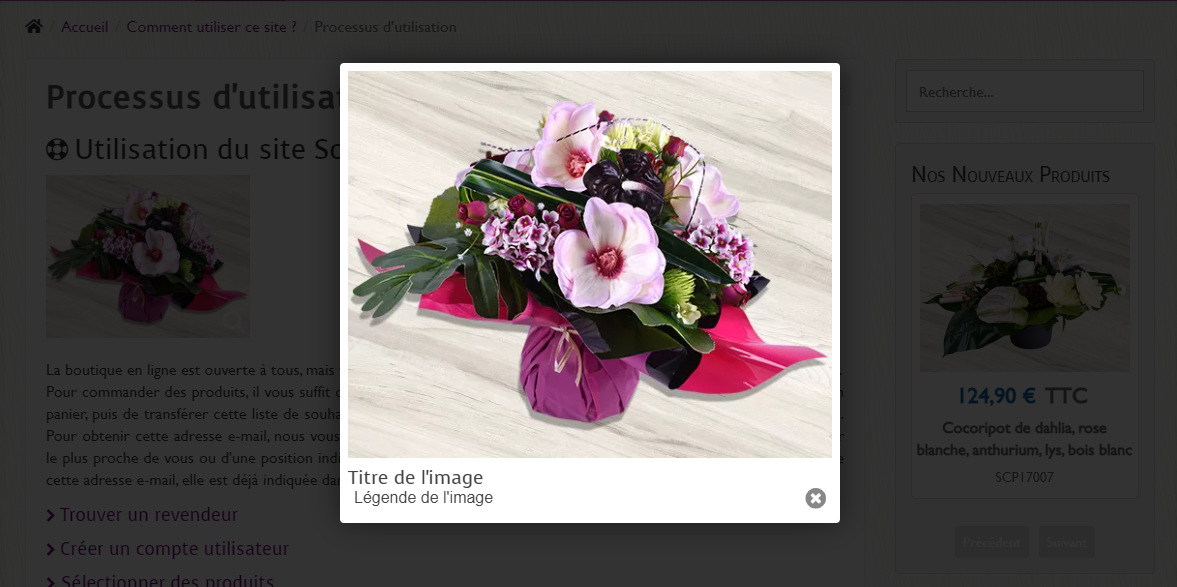

Effectivement JCE prend bien les images webp, mais les pupups Médiabox ne fonctionnent pas correctement.
En effet, les popups Médiabox avec images webp se présentent sous la forme :
- de popups qui occupent 100 % de la fenêtre du navigateur,
- avec les images positionnées en haut à gauche des popups,
- sans les titres et légendes des images,
- sans les numéros des images groupées,
- sans les flèches de navigation d'image à image.
Je fais ce constat après avoir remplacé les images jpg par les images webp d'une galerie qui fonctionne correctement avec les image jpg.

Si ta galerie ne fonctionne plus comme avant après avoir remplacé les images le problème est ailleurs, car comme tu peux le voir sur la capture jointe l'image est bien centrée, et a son titre et sa légende...
