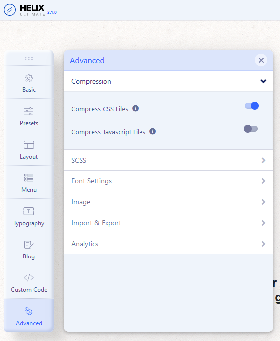

J'ai d'abord fait la dernière mise à jour de Hélix, ce qui n'a pas résolu le problème (mais cela a modifié certains paramètres de mise en page).
Je précise que les compressions CSS et Javascript étaient désactivées.
J'ai réactivé la compression CSS.
J'ai cherché a activer la compression Javascript, mais cela mouline indéfiniment et la compression ne se fait pas.
Dans la configuration globale de JCE, j'ai fusionné le CSS, ainsi que le Javascript : pas d'amélioration, toujours pas d'affichage des icones.
Du coté du profil JCE, je n'ai pas de fusion de CSS et de Javascript. J'avais "Autoriser CSS" et "Autoriser Javascript", tous les 2 sur NON. Je les ai mis sur OUI : pas d'amélioration.
Que faut-il en penser ?
