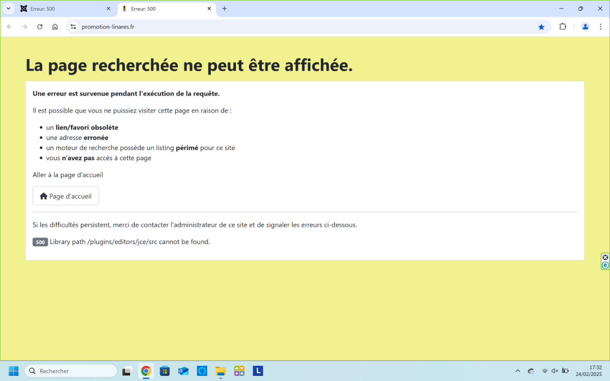

Site inaccessible a été créé par Dilan

Hello Dilan,
le choix de l'éditeur est spécifié dans le fichier configuration.php qui est à la racine du site, dans la ligne :Si tu mets "tinymce" à la place de "jce" tu ne devrais plus avoir de problème puisque tu n'appelles plus l'éditeur JCE, ensuite il te suffit de réinstaller la dernière version de JCE par dessus celle existante et de le resélectionner comme éditeur par défaut dans la configuration de Joomla.
Si cela ne suffit pas alors il faudra le dépublier dans la base de données,dans la table #_extensions, en plus du choix de TinyMCE dans le fichier configuration.php
public $editor = 'jce';Si cela ne suffit pas alors il faudra le dépublier dans la base de données,dans la table #_extensions, en plus du choix de TinyMCE dans le fichier configuration.php

Merci Mihàly,
J'ai bien pensé à cette solution mais le site est également bloqué en admin !!
Comment faire pour modifier le fichier administration.php ?

La solution est la modification dans la BD comme je te l'ai dit, je comprends que cela te fasse peur, sinon il reste la restauration d'une sauvegarde si tu en as une récente, je ne peux pas te donner d'autres solution...
Désactiver une extension dans la BD est à mon sens qq chose qu'il faut savoir faire car on est jamais à l'abri d'une installation ou mise à jour qui plante en raison d'une mini coupure de serveur durant le processus.
Je t'ai fait une capture d'un phpMyAdmin qui est l'outil que propose les hébergeurs pour accéder et modifier la BD, une fois dedans il suffit d'afficher la table des extensions et de mettre 0 au lieu de 1 dans la colonne "Enabled" de l'extension à désactiver.
