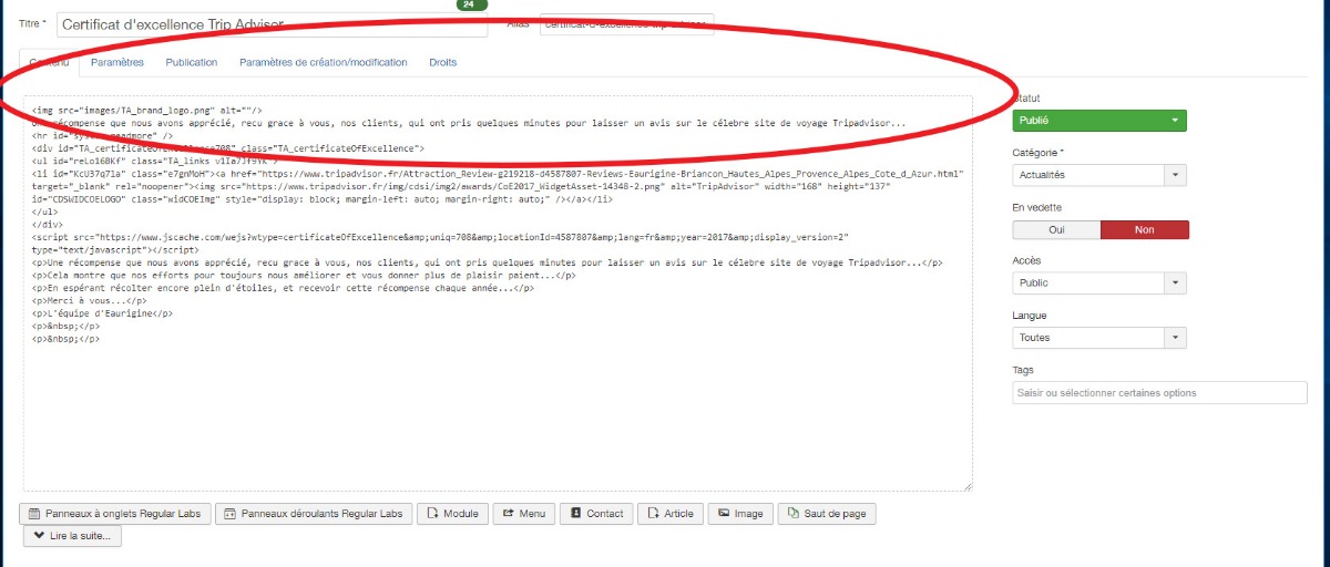

salut à tous,
Un petite problème auquel je ne trouve vraiment pas la solution, j'ai pourtant lu tous les sujets et fait les manipulations classiques pour ce genre de problème mais rien n'y fait.
Mon probleme :
L'éditeur a disparu dans mes articles et composants, je ne sais pas quand car j'ai mis a jour 5 ou 6 sites. (voir photo).
Quand je vais dans un article, rien n’apparaît et impossible de le fermer.

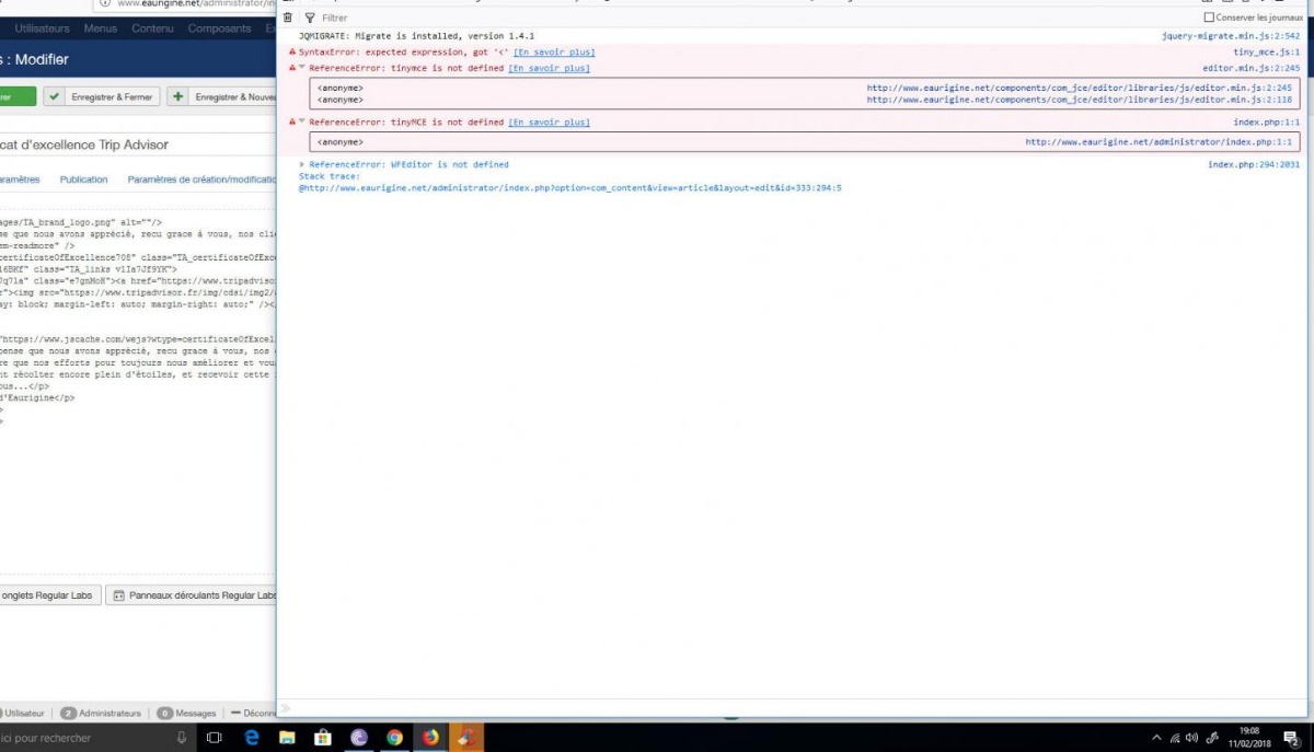

Apres vérification dans la console, il est indiqué tinymce n'est pas défini (voir photo).
Mon soucy est que j'ai tout essayé : desactiver gzip, desactiver la cache, , attribution des droits, vider cookie, cache, etc.... et rien ne marche.
Ce qui est bizarre : j'ai trois autres site avec le meme template et meme version de joomla et ca marche nickel !!! J'ai meme telecharger jce sur le serveur d'un d'eux et remis sur celui la pour voir, meme resultat.
Au final : j'ai trouver une solution : activer la compression javascript pour le plugin, ce qui est deconseiller sur les autres post....
Des que je desactive ca marche plus.
Dernier element : quand je prend une sauvehgarde et que ja la met sur un autre serveur : ca marche !!!
Merci de votre aide, je trouve vraiment pas la solution !!!
Ca peut venir du serveur ?

En tout cas ce n'est pas lié aux éléments propres à JCE puisque d'après le message d'erreur il s'agit d'un problème lié à des scripts JS de TinyMCE, sur lequel est effectivement construit JCE
