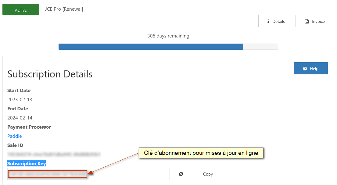

A l'achat de JCE Pro tu as dû créer un compte sur le site officiel www.joomlacontenteditor.net
Lorsque tu t'y connectes par le lien "Your Account", tu accèdes à ton profil sous lequel il y a les infos de ton abonnement, "Your Subscriptions".
Si tu cliques sur le bouton "Détails", tu as plus bas la clé que tu dois mettre dans Joomla, "Subscription Key".

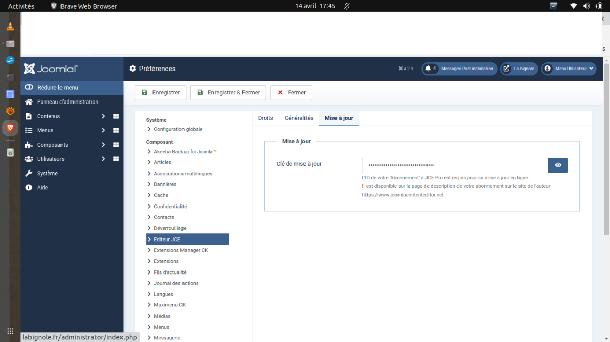

Tu peux en effet passer par le composant JCE, puis "Paramètres" en haut à droite pour ajouter la clé, cela l'enregistre dans la bonne table de Joomla.

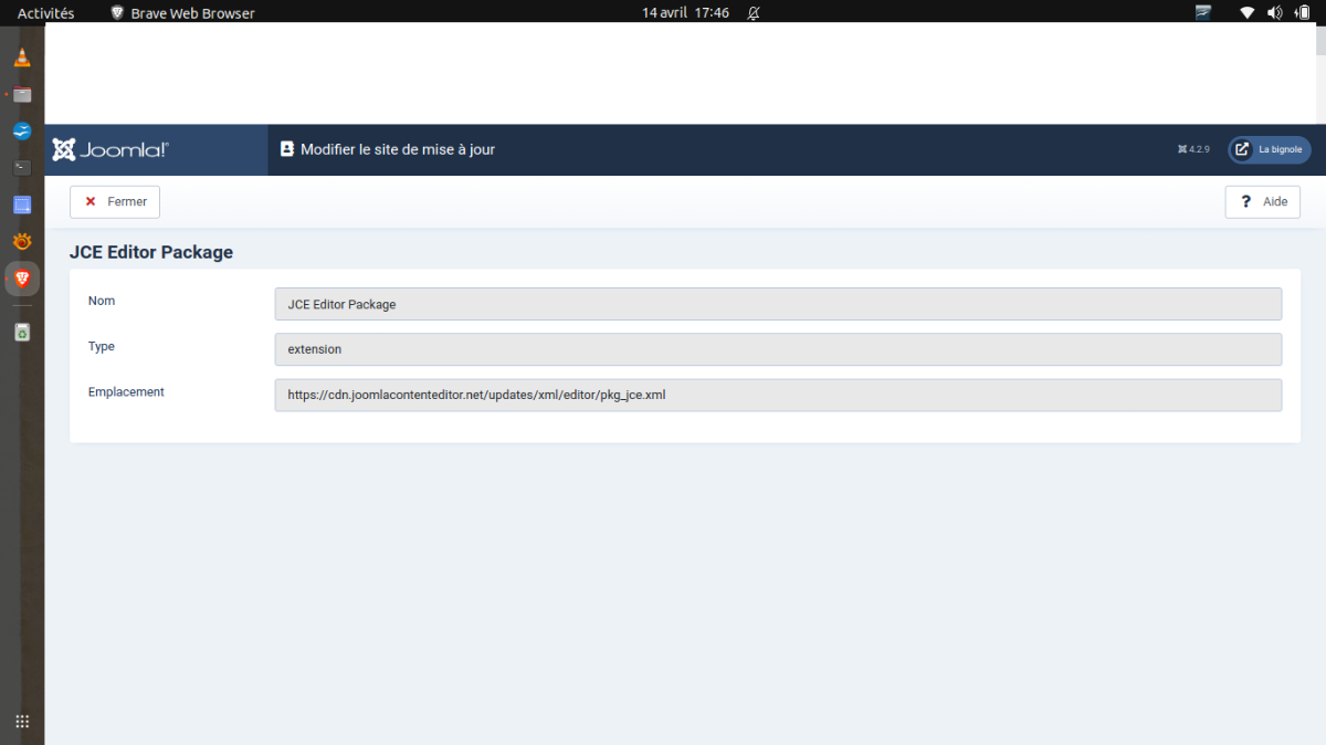

Mais sache que dans Joomla 4, pour l'ensemble des extensions, il faut passer par "Système -> Sites de mise à jour".
Si tu as bien mis la clé qui est dans ton profil sur le site www.joomlacontenteditor.net , alors c'est ok.

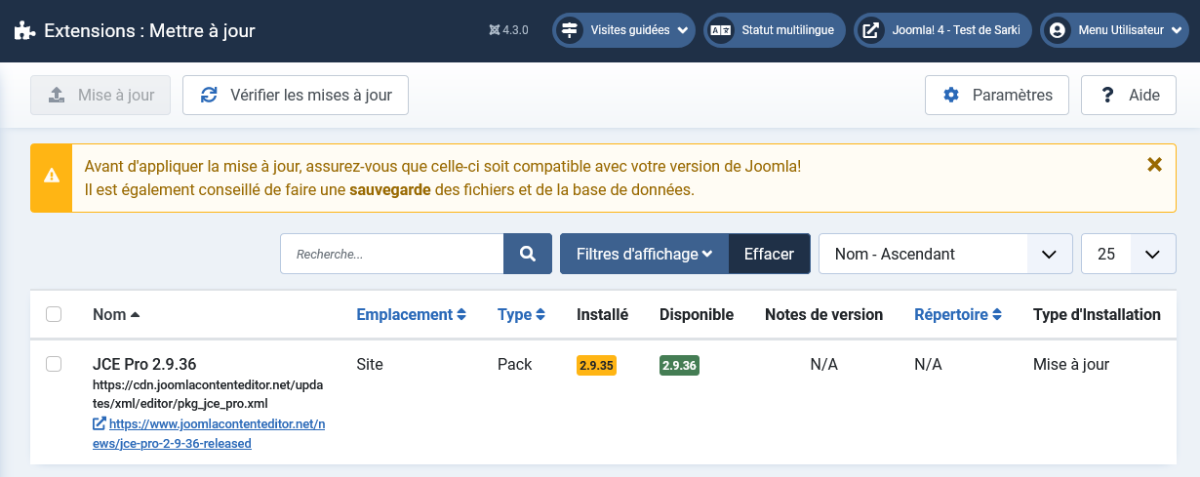

Nous sommes bien à la version 2.9.36, donc si c'est bien celle-là que tu as installé, il est normal qu'aucune mise à jour ne soit proposée.
Si c'est une version antérieure que tu as installé, dis-moi laquelle...
Il y a eu une mise à jour de Joomla 4.3.0 et du pack de langue FR aujourd'hui, si tu as bien les avertissements en admin t'en informant, alors c'est que la détection des mises à jour fonctionne.
Si tu ne les as pas eu, alors il faut vérifier que cURL est bien activé sur ton serveur, tu peux le vérifier dans "Système -> Informations système -> Informations PHP" (dernier onglet).
Tu peux tester si cela fonctionne pour JCE en installant la version 2.9.35 par dessus la 2.9.36, tu verras bien si tu as l'info de mise à jour, vérifie en allant dans l'interface de mise à jour des extensions de Joomla et en cliquant sur "Vérifier les mises à jour".
Si tu n'as pas l'info de mise à jour alors que tu as eu celle du pack de langue FR de Joomla, alors il te faut poster un message sur le site officiel de JCE ( www.joomlacontenteditor.net) pour que Ryan puisse aller voir de l'intérieur, je ne suis que le support et traducteur FR

tout fonctionne, toutes les mises à jours sont détectées et effectuées sauf avec JCE. J'ai installé 2.9.35 j'ai eu l'avis de mise à jour, j'ai mis la clef, rien, pas de mise à jour sauf bien sûr 2.9.36 mais pas de JCE Pro
