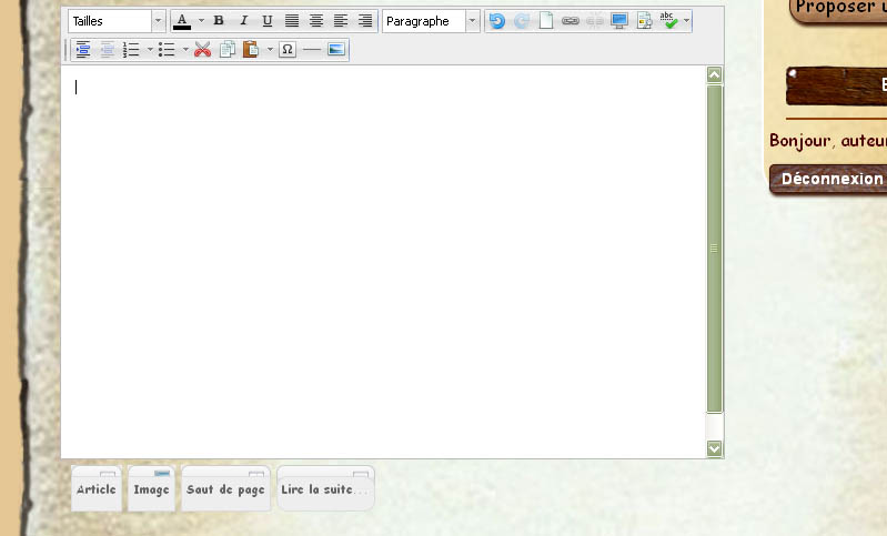

bonjour,
je suis en train d'adapter un site existant en html avec joomla (2.5). j'en profite pour rajouter de nouvelles possibilités telles que "proposer un article". j'ai donc créé des profils d'utilisateurs dans joomla qui correspondent à des "profils JCE". j'ai aussi paramétré les boutons de la barre d'outils et défini un fichier pour les images. MAIS j'ai un problème avec le profil "auteur" j'aimerai qu'ils n'aient pas accès ni à la liste des articles ni au fichier "images" (fichier par défaut).
je m'explique: (image jointe)
si l'on utilise bouton "image" de la barre d'outils pour insérer une image, pas de problème cela ouvre bien le fichier que j'ai paramétré sans pouvoir remonter à la racine.
MAIS en dessous de la zone de saisie du texte il y a une autre icône "image" qui ouvre le fichier "images" qui contient toutes les images du site.
Il y a aussi une autre icône: "article" qui ouvre une fenêtre donnant accès à la liste de tous les articles du site qu'ils soient publiés ou non.
pour ce type d'utilisateur ce n'est pas souhaitable et je n'arrive pas à m'en débarrasser.
les 2 autres (saut de page et lire la suite) bien qu’inutiles puisque l'on peut mettre des boutons correspondants dans la barre d'outil ne me posent pas de problème.
comment s'en débarrasser? (je n'ai pas de connaissance particulière en php ni javascript...)
autre question je n'ai que le correcteur orthographique anglais, comment se procurer le français?

rapide les réponses! mais il manque le décodeur
cela dépasse le problème du correcteur orthographique qui n'est pas dans la bonne langue
plus sérieusement j'espère que quelqu'un pourra résoudre mon problème d'icones

Réponse de mihaly sur le sujet Re:problème de parametrage de JCE 2 avec Joomla 2.5 + correcteur
Hello, désolé pour ce spam, les polonais ont sévis....
Les boutons qui sont sous l'éditeur sont propre à Joomla et non à JCE, ce sont des plugins qu'il faut simplement désactiver dans la gestion des plugins de Joomla.

Réponse de paola sur le sujet Re:problème de parametrage de JCE 2 avec Joomla 2.5 + correcteur
Merci, j'ai trouvé et je suis enfin débarrassée de ces 2 boutons! j'avais pas pensé à ça...
pour les spams je m'en doutais
qu'en est-il pour le correcteur orthographique dépend-il de joomla ou de JCE?
il y a 14 ans 6 mois #6451
Le choix de la ou les langues de correction orthographique se fait dans le profil de JCE, aux niveaux des paramètres des outils, le dernier onglet à droite :
JCE Administration -> Profils JCE -> Paramètres des plug-ins -> Vérificateur orthographique -> Langues = French=fr
merci c'est parfait!
