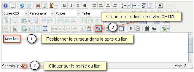

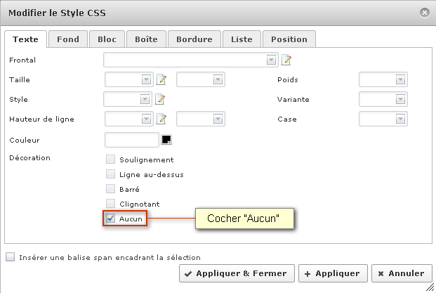

En fait c'est du style ajouté avec la balise "style=..." à l'élément sélectionné dans la barre d'état de l'éditeur, à savoir "table" ou "p" ou "div". Tu peux également cocher d'ajouter une balise "span" bien que cette dernière ne prends pas en compte les propriétés de marge haut et bas.
Dans l'exemple ci-dessous, le soulignement par défaut du lien est désactivé, ce qui donne dans le code:Le principe est le même pour les autres balises.
<a style="text-decoration: none;" href="http...Mihàly Marti alias Sarki
