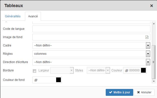

Mon problème est le suivant :
"JCE --> Tableau --> Onglet : Avancé --> Règles > Colonnes " affiche les règles intérieures des colonnes du tableau. Le code html généré est rules="cols". La couleur des règles est noire.
Il ne semble pas possible de leur donner une couleur à partir de JCE.
Est-il possible de donner ponctuellement une couleur à ces règles en html ou en css et éventuellement y-a-t-il une méthode pour y parvenir ?
Merci pour vos réponses

Hello Jack78,
Je ne suis pas sûr de t'avoir bien saisi...
Tu as le tableau dont tu as mis la capture avec les lignes noires verticales de séparation.
Tu souhaiterais que ces lignes aient des couleurs différents c'est ça ?

Oui, c'est bien cela.

Ce n'est pas possible avec les attributs du tableau, il faut en effet faire cela avec du CSS.
En CSS 3 il est en effet possible d'attribuer des styles différents à des éléments enfants d'une balise, pour arriver à ce que tu veux il faut les appliquer aux enfants de la balise td.
Mais pour que cela ne s'applique pas à tous les tableaux de ton site, il faut appliquer une classe CSS à ton tableau.
Dans mon exemple j'ai créé la classe "couleurdif" que j'attribue au tableau par l'onglet "Avancé" du tableau.Et dans la feuille de style j'ai ceci pour attribuer une couleur à la bordure de droite de la cellule choisie, le chiffre correspond au no de celulle.Ce qui donne...
Tu peux faire cela avec la plupart des balises qui ont des enfants, cela permet aussi d'attribuer des styles différents à des paragraphes qui sont dans une div par exemple auquel tu as attribué une classe CSS comme au tableau.
<table class="couleurdif" style="width: 100%; height: 40px;">.couleurdif tr td:nth-of-type(1) {
border-right: 1px solid blue;
.couleurdif tr td:nth-of-type(2) {
border-right: 1px solid red;
}Tu peux faire cela avec la plupart des balises qui ont des enfants, cela permet aussi d'attribuer des styles différents à des paragraphes qui sont dans une div par exemple auquel tu as attribué une classe CSS comme au tableau.
