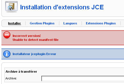

Réponse de sacha sur le sujet Re:Probleme avec le plug payant
j'ai téléchargé tous les les plug sur le site www.joomlacontenteditor.net/subscribe.html apres avoir fait la souscription "adhérent" (jce_mediamanager_116 + jce_imgmanager_ext_113 + jce_filemanager_112 +etc...)
Et tous les fichiers de JCE donnés sur le site de sarki ! (com_jce_150_rc4_en_fr + plg_utilities_160_en_fr + plg_jce_150_rc1_en_fr)
Donc il semblerai que cela soit les dernier plug. toujours dans l'attente d'une explication possible car j'ai vraiment suivi le mode d'emploi en pdf fournis par sarki. Ce mode d'emploi est vraiemnt bien fait mais il semblerait que les plugs auraient du s'intaller ETAPE 7 installation "adhérant" du mode d'emploi (installation_JCE15.pdf) HORS je n'y arrive pas et j'ai un message d'erreur à l'étape 7 (message d'erreur envoyé sur le post précédent) HELP !

Réponse de YRrT_mihaly sur le sujet Re:Probleme avec le plug payant
Ce sont là les plugins de la version 1.1.x uniquement pour Joomla! 1.0.x et non 1.5.x alors que je vois sur ta capture que tu es bien dans cette dernière version.jce_mediamanager_116 + jce_imgmanager_ext_113 + jce_filemanager_112 +etc...
Les plugins JCE pour Joomla! 1.5 sont :
JCE Image Manager Extended 1.5.0
JCE Media Manager 1.5.0
JCE File Manager 1.5.0

C'est tellement mieux quand ca fonctionne MERCI ! J'ai fait l'érreur du débutant YES !!! ==> Fausse manip de téléchargement en me trompant de version ! cette fois ca à l'air de fonctionner MERCI MERCI... et ENCORE MERCI
Tout confus que je suis....
