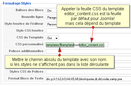

En fait dés que je change de Template site, l’éditeur perd le lien vers les classes définies du panneau des liens.
il y a-t-il une manip à faire pour que les classes des liens de jce suivent avec n’importe quel templates utilisé ?

ben voila ...
donc j'ai mis le lien du thème par défaut à savoir :
CSS personnalisé -> templates/rhuk_milkyway/css/template.css
et l'option :
CSS du Template -> Non
et ça roule.
Super, merci pour l'aide
