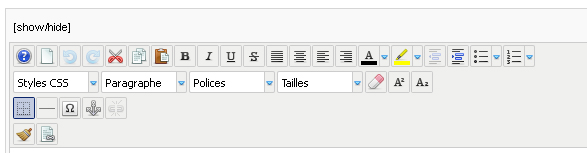

il y a 15 ans 1 mois #5313
par provence
Acces icônes a été créé par provence
il y a 15 ans 1 mois #5329
Réponse de mihaly sur le sujet Re: Acces icônes
As-tu vérifié que le profil JCE qu'utilise ton profil utilisateur n'a pas que ces icônes?
Regarde si un des profils de JCE correspond à cette barre d'outils

Moi aussi il me manque des icones dont les icônes des Layers . J'ai JCE 1.5 et je ne comprend pas la réponse de mihaly
- JPG
il y a 15 ans 1 semaine #5496
par JPG
Réponse de JPG sur le sujet Re: Acces icônes
J'ai trouvé.
Jce 1.5 était mal installé, je n'avais pas du tout l'interface utilisateur dans l'édition des profils JCE. Donc je ne comprenais pas les tutos!!
J'avais installé JCE à partir du pack complet. Il a fallu que j'installe le composant et le plug-ins séparément pour que cela marche et que je puisse personnaliser la barre d'outil.
